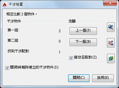

「干涉檢查」對話方塊
循環檢視、縮放和刪除或保留干涉物件。
選項清單
會顯示以下選項。
干涉物件
顯示執行 INTERFERE 指令期間,在每組中找到的干涉數目。
第一組
顯示在第一組中選取的物件數目。
第二組
顯示在第二組中選取的物件數目。
找到的干涉配對
顯示在所選物件中找到的干涉數目。
亮顯
使用「前一個」和「下一個」亮顯干涉物件,可循環檢視物件。
前一個
亮顯上一個干涉物件。
下一個
亮顯下一個干涉物件。
縮放至物件對
使用「前一個」和「下一個」時,縮放至干涉物件。
縮放
關閉該對話方塊,並啟動 ZOOM 指令。
平移
關閉該對話方塊,並啟動 PAN 指令。
3D 環轉
關閉該對話方塊,並啟動 3DORBIT 指令。
關閉後刪除已建立的干涉物件
關閉對話方塊後刪除已建立的干涉物件。
關閉
如果選取了該選項,則會關閉該對話方塊並刪除干涉物件。
