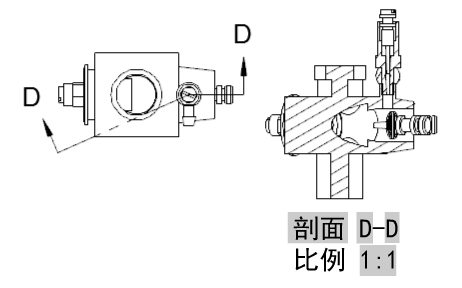

建立對齊剖面視圖的步驟
對齊剖面視圖是沿兩個非平行工作平面切割整個物件而產生,因此會穿過特定物件。

按一下將做為父系視圖使用的視圖。起點方向箭頭會出現在游標位置。
在繪製區中按一下以指出剖面線的起點。結束方向箭頭會出現在游標位置。
提示:
使用物件鎖點、物件鎖點追蹤、正交和極座標追蹤以精確指定剖面線的位置。
如果 CONSTRAINTINFER 系統變數為 1,則剖面線會自動約束至父系視圖。
在繪製區中按一下,以指出剖面線第一條線段的終點。
在繪製區中按一下以指出剖面線的終點,然後按 ENTER。剖面視圖的預覽會出現在游標位置。
