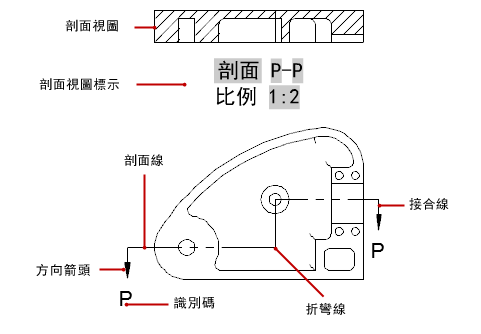

模型文件剖面視圖是既有圖面視圖的投影視圖,您可以在其中使用剖面線切割圖面視圖以顯示內容。
以下圖解展示由 VIEWSECTION 指令產生的各種圖元,以及與其相關的術語。剖面視圖型式能控制每個列示之圖元的外觀。

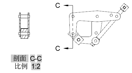

以剖面線切割的元件會在剖面視圖建立填充線。根據機械工程製圖實務的要求,諸如扣件和軸等元件不得是填充線 (剖面)。
因此,VIEWSECTION 指令會偵測 Inventor 內容資源庫元件,但不會加以剖面。然而,由於 AutoCAD 3D 模型不包含明確地識別軸或扣件等元件的詮釋資料。因此,您必須手動選取這些元件並將其排除,以避免被剖斷。
