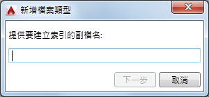

「新增檔案類型」
以開啟「新增檔案類型」對話方塊。
鍵入副檔名,然後按一下
「下一步」

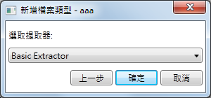

為您的檔案類型選取適當的提取器。Autodesk Content Service 提供「基本的」預設提取器,如果可能則會為這些性質建立索引。
檔名
建立日期
修改日期
縮圖
按一下
「確定」
