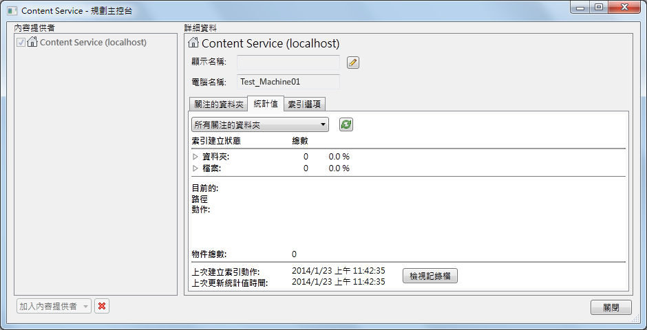

開啟規劃主控台。
按一下
「統計資訊」
頁籤。
本端資料夾的統計資訊每八秒會更新一次。對於網路資料夾,您必須按一下「重新整理」
手動重新整理資訊。
檢視已建立索引的資料夾百分比,以及這些資料夾中已建立索引的檔案百分比。
例如,在影像中,100% 的資料夾已完成索引建立,但目前只有 21% 的檔案完成索引建立。
按一下
「檢視記錄檔」
,以查看更詳細的索引事件清單。
若要查看特定資料夾的統計資訊,請從
「所有關注的資料夾」
選取資料夾。
