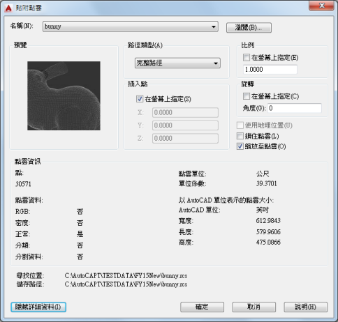

在「選取點雲檔案」對話方塊中,尋找並選取要貼附的掃瞄 (RCS) 或實景擷取專案檔 (RCP)。按一下「開啟」。
在「貼附點雲」對話方塊中,指定您偏好的插入點、比例和旋轉。
(可選) 若要防止「貼附點雲」移動或旋轉,請選取「鎖住點雲」。
(可選) 如需查看關於點雲的更多資訊 (例如大小、強度和顏色),請按一下「展示詳細資料」。
(可選) 如果圖檔和點雲檔案均包含使用相同座標系統的地理位置資料,請按一下「使用地理位置」勾選方塊以定位圖面上的點雲。
