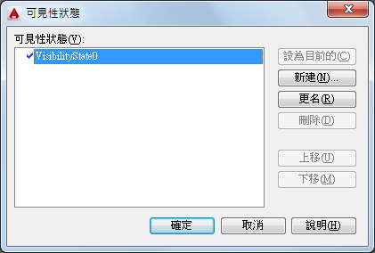

建立或修改可見性狀態。
會顯示以下選項。
列示目前動態圖塊定義可用的可見性狀態。當按一下掣點以顯示可見性狀態清單時,此清單的順序將反映在動態圖塊參考中。該清單頂部的狀態為圖塊參考的預設狀態。
將所選可見性狀態設定為目前的狀態,以便在圖塊編輯器中進行顯示。請勿變更將圖塊插入圖面中時所顯示的預設可見性狀態,也不要變更在圖面中已插入或已編輯的圖塊參考的所顯示可見性狀態。
顯示「新可見性狀態」對話方塊。
更名所選的可見性狀態。
刪除所選的可見性狀態。
在清單中將所選的可見性狀態上移。
在清單中將所選的可見性狀態下移。
