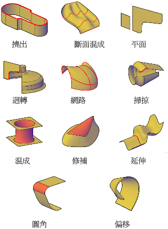

選擇曲面建立方法
可使用以下方法建立程序曲面和 NURBS 曲面:
  • 使用輪廓建立曲面。以 EXTRUDE、LOFT、PLANESURF、REVOLVE、SURFNETWORK 和 SWEEP 建立由線和曲線組成的輪廓造型。
  • 使用其他曲面建立曲面。混成、修補、延伸、圓角和偏移曲面,以建立新曲面 (SURFBLEND、SURFPATCH、SURFEXTEND、SURFFILLET、和 SURFOFFSET。
  • 將物件轉換為程序曲面。將既有實體 (包括複合物件)、曲面和網面轉換為程序曲面 (CONVTOSURFACE)。
  • 將程序曲面轉換為 NURBS 曲面。無法直接將某些物件 (例如網面物件) 轉換為 NURBS 物件。在這種情況下,請將物件轉換為程序曲面,然後再將其轉換為 NURBS 曲面 (CONVTONURBS)。
