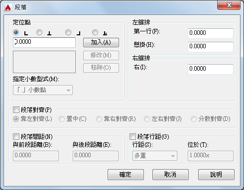

「段落」對話方塊
設定段落的縮排和段落的首行。
指定定位停駐、縮排、控制段落對齊方式、段落間距和段落行距。
註: 並不是所有段落和段落行間距的新選項均在 AutoCAD 2007 和舊版中受支援。
選項清單
會顯示以下選項。
定位
顯示定位設定選項,其包含加入與移除定位。選項包含設定靠左、置中、靠右和小數點定位。您也可以從現地編輯器尺規上的定位選取按鈕設定定位。
小數型式
基於目前的使用者現場設定小數型式。選項包括將小數型式設定為句號、逗號和空格。此設定與圖面一並保留,即使現場變更。
左縮排
設定第一行的縮排值或設定所選或目前段落為首行縮排。
右縮排
將縮排套用至整個所選段落或目前段落。
段落對齊方式
設定目前或所選段落的對齊方式性質。
段落間距
指定目前或所選段落之前或之後的間距。兩個段落之間的距離由上段的段末間距值和下段的段首間距值的總數決定。
段落行距
設定目前或縮選段落中各行間的間距。
  • 精確:定義具有使用者指定的任意單位值的間隔。變更文字高度將不會影響行距。
  • 多行:您可根據文字高度指定間距,而不是為行距指定值。當一行中的文字高度不一致時,將由該行中最大的文字高度值來決定行距。
  • 最小:根據使用者指定的任意值和文字高度來決定間距。如果文字高度小於任意值,則將由使用者指定的值來決定行距。如果文字高度更大,則行距等於文字高度值。
