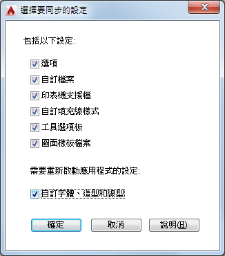

選擇要同步的設定對話方塊
指定要與 Autodesk 360 同步的設定。
選項清單
會顯示以下選項。
選項
同步在「選項」對話方塊中指定的使用者紀要和所有其他設定。
自訂檔
包括所有 CUI 和 CUIx 檔、功能表檔、工作區設定、自訂圖示,等等。
印表機支援檔
包括印表機規劃檔 (PC3)、印表機描述檔 (PMP) 與出圖型式表 (CTB、STB)。
自訂填充線樣式
包括所有自訂填充線樣式 (PAT) 檔。
工具選項板
包括所有工具選項板 (ATC、AWS) 檔。
圖面樣板檔
包括圖面樣板 (DWT) 檔。
自訂字體、造型和線型
包括所有 SHX、TTF、FMP、SHP 和 LIN 檔。
若要取得同步的檔案類型完整清單,請參考下方的「移轉和轉移自訂設定比較」。
