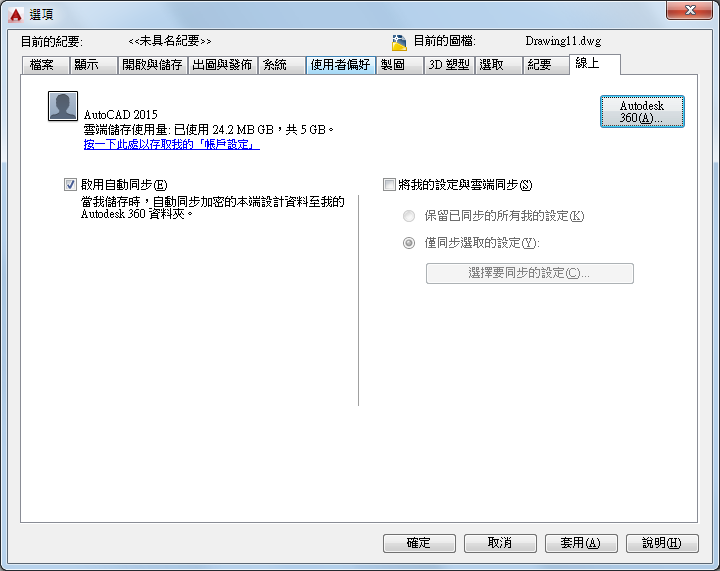

「線上」頁籤 (「選項」對話方塊)
設定可供線上使用 Autodesk 360 的選項,並讓您能存取儲存在雲端帳戶中的設計文件。
選項清單
會顯示以下選項。
雲端儲存用途
按一下此處以取得我的帳戶設定
登入至您的 Autodesk 帳戶。這會開啟 Autodesk 360 產品與服務視窗,其中將顯示您的帳戶資源用量。
啟用自動同步
自動將您的圖面和任何已連結檔案 (例如外部參考) 複製到 Autodesk 360。(ONLINEDOCMODE 系統變數)
基於安全性,您的檔案會在傳輸期間加密。
Autodesk 360
在瀏覽器中開啟您的 Autodesk 360 文件清單和資料夾。(ONLINEDOCS 指令)
同步雲端及我的設定
透過 Autodesk 360 開始或停止同步您遠端存取的自訂應用程式設定。
保留已同步的所有我的設定
同步所有支援的自訂應用程式設定。
僅同步選取的設定
僅同步指定的自訂應用程式設定。
選擇要同步的設定
指定要透過 Autodesk 360 同步的自訂應用程式設定。(ONLINESYNCSETTINGS 指令)
