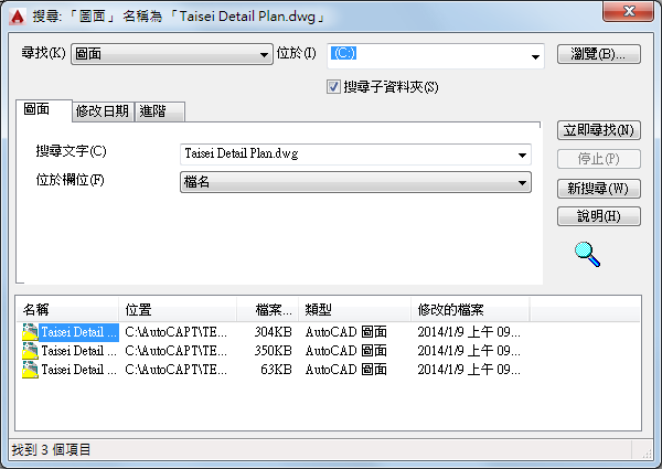

搜尋如圖面、填充線樣式與圖塊等內容。
會顯示以下選項。
指定搜尋內容的類型。您指定的內容類型會決定「搜尋」對話方塊內顯示哪些頁籤以及其中的搜尋欄位。只有在選取「圖面」做為「尋找」的對象選項時才會出現「修改日期」和「進階」頁籤。
指定搜尋路徑名。若要輸入多重路徑,請以分號分隔各個路徑。使用「瀏覽」從樹狀視圖清單中選取路徑。
在「瀏覽資料夾」對話方塊中顯示樹狀視圖,您可在其中指定要搜尋的磁碟和資料夾。
搜尋路徑必須包括子資料夾。
依指定條件開始搜尋。
停止搜尋,並在「搜尋結果」面板中顯示累積的搜尋結果。
清除「搜尋文字」方塊,並將游標置於該方塊中。
在視窗底端可調整大小的欄中顯示搜尋結果。按兩下某個項目,將其載入到 DesignCenter。
顯示與在「尋找」清單中所指定的內容類型相關的搜尋欄位。頁籤名稱會反應內容類型。您可以使用萬用字元來擴大或限制搜尋的樣式。
在指定的欄位中指定要尋找的字串。使用星號和問號萬用字元來擴大搜尋範圍。
此選項可在「圖面」頁籤以及「自訂內容」頁籤 (如果可用) 中找到。
指定要搜尋的欄位。就圖面而言,「檔名」以外的所有功能變數都來自在「圖檔性質」對話方塊 (DWGPROPS) 內輸入的資訊。
此選項可以在「圖面」頁籤和「自訂內容」頁籤 (如果可用) 上找到。
指定您要尋找的圖面、圖塊、圖層、外部參考、或其他內容的名稱。
除「圖面」與「自訂內容」之外,所有頁籤都有此選項。
尋找在某段時間內建立或修改的內容。
尋找與在其他頁籤上指定的條件相符的所有檔案,忽略其建立或修改日期。這是預設設定。
尋找在指定時間段中建立或修改的檔案。此搜尋動作可找出符合您在此頁籤 (以及其他頁籤) 所指定之條件的檔案。
搜尋在指定日期之間所建立或修改的檔案。
搜尋您指定的幾個月份內所建立或修改的檔案。
搜尋您指定天數內所建立或修改的檔案。
尋找圖面的內容;您必須在「尋找」內選取「圖面」,才能使用這個頁籤。
指定圖面中您要搜尋的文字類型。例如,您可搜尋圖塊屬性中包含的文字,例如:製造商的目錄序號。
指定您要搜尋的文字。
指定檔案大小的最小值或最大值。您可以選取「縮至最小」或「放至最大」,然後輸入以 KB 為單位的值。
