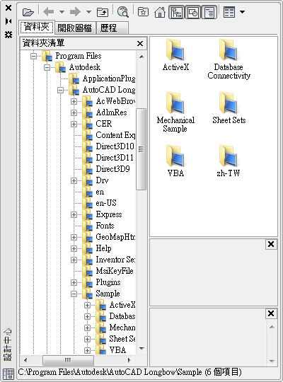

當您按一下「資料夾」頁籤或「開啟圖檔」頁籤時,將顯示以下兩個窗格,從中可以管理圖面內容:
使用 DesignCenter 頂端的工具列按鈕可以顯示和存取選項。
會顯示以下選項。
透過從內容區域中拖曳或使用快顯功能表,您可以將內容插入圖面或工具選項板。
顯示您電腦與網路磁碟機上的檔案、開啟圖面的清單以及最後存取位置的歷程。選取樹狀視圖中的項目以便在內容區域中顯示其內容。

顯示電腦與網路磁碟內的檔案和資料夾的階層結構,包括「我的電腦」和「網路上的芳鄰」。
您可以使用 ADCNAVIGATE 在 DesignCenter 樹狀視圖中導覽至特定的檔名、目錄位置或網路路徑。
