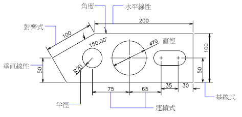

可以為各種物件類型在多個方位建立標註。基本的標註類型為
線性標註可以是水平式的、垂直式的、對齊式的、旋轉式的、基線式的或連續的 (鏈的)。圖解中展示了一些範例。
