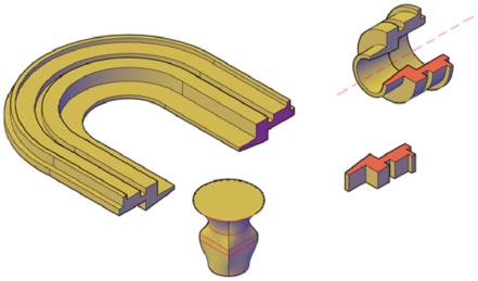

實體模型表示 3D 物件的體積,並具有如質量、重心和慣性力矩等性質。您可以從圓錐、方塊、圓柱和角錐等基本型實體,或透過擠出、迴轉、掃掠或斷面混成封閉的 2D 物件來建立 3D 實體,如下所示。
您也可以使用布林運算 (例如聯集、差集和相交) 來組合 3D 實體。以下插圖展示從封閉聚合線擠出,然後透過相交進行組合的兩個實體。
