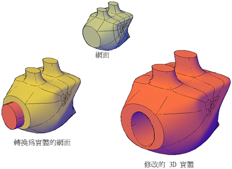

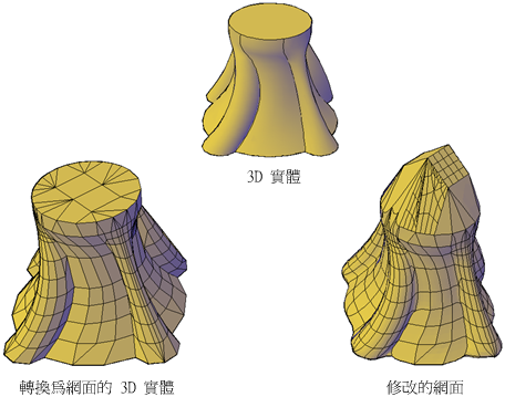

例如,您可以將選取的曲面、實體和舊式網面類型轉換為網面物件,以便您可以利用平滑化和塑型功能。
同樣,您可以將網面轉換為 3D 實體和曲面,以完成僅可對這些物件進行的某些複合物件塑型工作。當您啟動僅可對實體和曲面進行的活動時,系統通常會提供一個轉換選擇。
