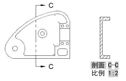

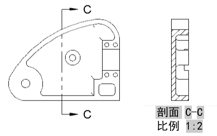

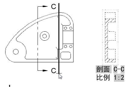

指定深度距離,從而使剖面線切面以外的幾何圖形包含在剖面視圖之內或從中移除。
此選項只有當剖面視圖放置在配置中,並且在「深度」中選取「深度」選項之後才能使用。
