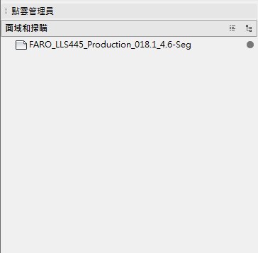

顯示「點雲管理員」選項板,用於控制點雲專案、區域和掃描的顯示。
選項清單
會顯示以下選項。
- 「樹狀檢視」與「清單檢視」按鈕
- 切換階層式樹狀檢視和清單檢視。
- 投影
-  列示已貼附至目前圖面的專案檔。
-  面域
- 列示已在 Autodesk ReCap Pro 中為貼附之點雲定義的面域。
選取面域的名稱以使用指定的顏色亮顯該面域。
-  未指定的點
- 識別並隱藏未指定的點或未指定給面域的點雲剖面。選取列,以顯示未指定的點。
-  掃瞄

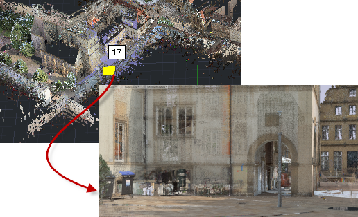

- 列示包含在複合點雲中的個別掃瞄檔案。選取列以亮顯包含在掃瞄中的點。標籤會暫時顯示在場景中以指出位置。
在點雲管理員中按兩下掃瞄,從有利於該掃瞄的相機位置檢視點雲。
- 展示或隱藏區域或掃描
- 若要隱藏區域或掃瞄,請按一下該列右端的按鈕。
- 搜尋
-  依名稱搜尋點雲、面域或掃瞄檔案。
