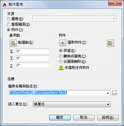

儲存選取的物件,或將圖塊轉換成指定的圖檔。
「製作圖塊」對話方塊是將目前圖面中某部分儲存至不同圖檔,或將指定圖塊定義另存為個別圖檔最便捷的方式。
會顯示以下選項。
將選定的圖塊與物件儲存為檔案,並指定插入點。
指定要儲存為檔案的既有圖塊。從清單中選取名稱。
選取要另存成其他檔案的目前圖面。
選取要另存成檔案的物件。指定基準點並選取下面的物件。
為圖塊指定一個基準點。預設值是 (0,0,0)。
暫時關閉對話方塊,以便您可以在目前圖面內指定插入基準點。
指定基準點的 X 座標值。
指定基準點的 Y 座標值。
指定基準點的 Z 座標值。
在用來建立圖塊的物件上,設定圖塊建立效果。
將目前圖面內的選取物件儲存成檔案後,保留這些選定的物件。
將目前圖面中已另存的已選取物件,轉換成圖塊。
將目前圖面內選定的物件儲存成檔案後,刪除這些物件。
暫時關閉對話方塊,以便您可以選取一個或多個要儲存到檔案中的物件。
開啟「快速選取」對話方塊,您可以使用它篩選選集。
指示選定物件的數目。
指定檔案的新名稱與位置,以及插入圖塊時使用的測量單位。
指定用以儲存圖塊或物件的檔名與路徑。
顯示標準檔案選取對話方塊。
指定從設計中心 ™ 拖曳新檔案,或將新檔案做為圖塊插入使用不同單位的圖面時,要用於自動調整比例的單位值。如果您不想在插入圖面時,自動調整其比例。請選取「無單位」。請參閱〈INSUNITS〉。
