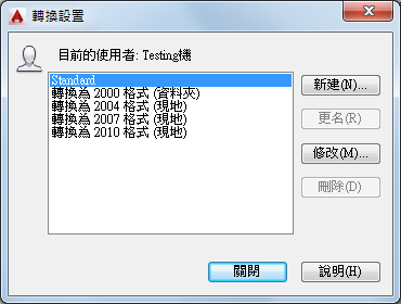

「轉換設置」對話方塊
建立、更名、修改和刪除轉換設置。
選項清單
轉換設置
顯示先前儲存的轉換設置和預設設置清單;「標準」。
新建
開啟「新轉換設置」對話方塊,您可以在其中以既有轉換設置為基礎加入新轉換設置。
更名
更名顯示在清單中的轉換設置。僅可以更名您建立的轉換設置。無法更名「標準」轉換設置。
修改
顯示「修改轉換設置」對話方塊,您可以在其中為選取的圖面轉換指定選項。
刪除
移除目前亮顯的轉換設置。無法刪除「標準」轉換設置。
