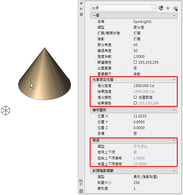

當 LIGHTINGUNITS 系統變數設定為 1 (美制單位) 或 2 (國際 SI 單位) 以使用光度控制照明時,點光源可使用附加性質。以下光度控制性質可透過「性質檢查器」選項板設定:
當圖面照明單位為光度控制時,衰減類型性質會停用。光度控制光源具有固定的、平方反比衰減。
以下影像是光度控制點光源和具有光度控制性質概述的照明性質選項板的範例:
