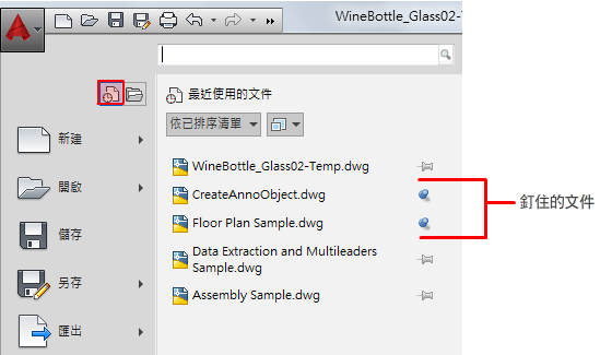

關於檢視「最近使用的文件」清單
以「最近使用的文件」清單來檢視最近使用的檔案。
根據預設,檔案與最近使用的檔案一起顯示在「最近使用的文件」清單頂部。
釘住檔案
無論您是否稍後儲存檔案,都可以透過按一下檔案名稱右側的圖釘按鈕來保留檔案列示。檔案顯示於清單底部,直至您關閉圖釘按鈕。
排序與分組選項
使用「最近使用的文件」清單上方的下拉式清單,以這些方式排序或群組檔案:
  • 檔名
  • 檔案大小
  • 檔案類型
  • 上次修改檔案的日期
