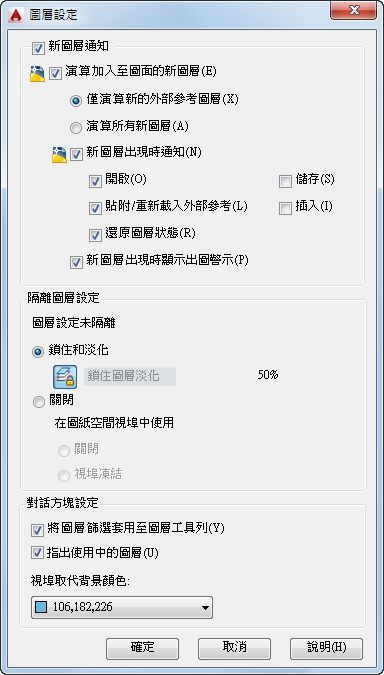

控制新圖層通知、隔離圖層顯示和其他圖層介面設定的行為。
在「圖層性質管理員」中,按一下「圖層設定」按鈕。
控制何時通知新圖層、當部分圖層隔離時的圖層行為、是否將圖層篩選套用至「圖層」工具列,以及「圖層性質管理員」中視埠取代的背景顏色。
會顯示以下選項。
根據 DWG 檔中的 LAYEREVAL 設定,控制新圖層的演算和通知。
檢查已加入圖面的新圖層。(LAYEREVAL=0)
檢查已加入貼附的外部參考之新圖層。(LAYEREVAL=1)
檢查已加入圖面的新圖層,包括加入貼附的外部參考之新圖層。(LAYEREVAL=2)
打開新圖層通知。(LAYERNOTIFY=0)
使用 OPEN 指令時,如果出現新圖層則會顯示新圖層通知。(LAYERNOTIFY=2)
貼附或重新載入外部參考時,如果出現新圖層則會顯示新圖層通知。(LAYERNOTIFY=4)
還原圖層狀態時顯示新圖層通知。(LAYERNOTIFY=8)
使用 SAVE 指令時,如果出現新圖層則會顯示新圖層通知。(LAYERNOTIFY=16)
使用 INSERT 指令時,如果出現新圖層則會顯示新圖層通知。(LAYERNOTIFY=32)
使用 PLOT 指令時,若新圖層存在則顯示新圖層通知。(LAYERNOTIFY=1)
控制尚未隔離之圖層的設定:
選取「鎖住和淡化」做為隔離方式。
將未選取的圖層設定為「關閉」。
將未選取的圖層設定為「關閉」(在圖紙空間中)。
將未選取的圖層設定為「視埠凍結」(在圖紙空間中)。
透過套用目前的圖層篩選,控制圖層工具列上的圖層清單和功能區中「圖層」面板上的圖層清單中圖層的顯示。
在清單檢視中顯示圖示,指出圖層是否處於使用中。在包含許多圖層的圖面中,清除此選項可以提昇效能。
顯示顏色清單和「選取顏色」對話方塊,您可以在其中選取視埠取代的背景顏色。
