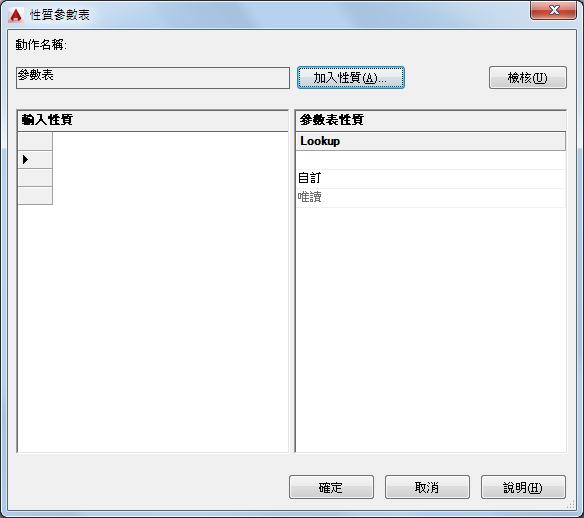

建立和修改動態圖塊定義中的自訂性質的參數表。
參數表為動態圖塊參考指定自訂性質值。如果將參數表性質選為反向查找,則圖塊參考會顯示一個參數表掣點,以及變更動態圖塊參考顯示的性質清單。
參數表還允許參數表參數的值由其他參數的值來控制 (輸入性質)。
會顯示以下選項。
顯示相關聯參數表動作的名稱,您可在「性質」選項板中對其進行編輯。
顯示「加入參數性質」對話方塊。
檢查資料,以確保每一列都是唯一的。
以欄的形式顯示您在「加入參數性質」對話方塊中選取的參數。當參數值與輸入性質欄相符時,會將相應的參數表性質指定給圖塊參考。
顯示指定給輸入性質的自訂值。按一下參數表欄底部可將參數表性質設定為唯讀或允許反向查找。「允許反向查找」會啟用一個與參數表掣點相關聯的下拉式清單,它可變更圖塊參考,以符合表中的輸入性質值。
