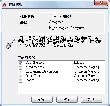

在「資料庫連結管理員」中,用滑鼠右鍵按一下資料來源檔案,然後選擇「新連結樣板」。
輸入連結樣板的名稱,並按一下「繼續」。
經由在勾選方塊內按一下,選取一個或多個主鍵功能變數。
小心:
選取大量的主鍵欄位對於「連結選取」的效能及其他連接作業會有負面影響。
按一下「確定」以建立連結樣板。
