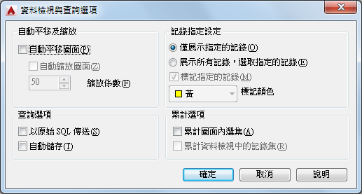

其他顯示選項
您可以使用「資料檢視與查詢選項」對話方塊設定一些檢視選項,這些檢視選項會在每次選取對應的連結項目時,影響連結記錄與連結圖形化物件的顯示方式。
「自動平移圖面」選項可自動平移圖面,以顯示與「資料檢視」視窗中目前記錄選集關聯的物件。如果您在「資料檢視」視窗內選取多重記錄,「自動平移」可能無法使用圖面的目前縮放係數將其全部佈滿圖面視窗。若要控制它,您可以設定「自動平移」模式的縮放係數,確保所有關聯於目前記錄集的連結物件都會被顯示。
「自動縮放圖面」選項可自動縮放圖面,以顯示與目前記錄集關聯的所有物件。您必須指定一個縮放係數,設定所指出物件集的實際範圍大小為繪製區的百分比。可用的範圍是百分之二十到百分之九十,而預設值是百分之五十。百分之五十的值表示實際範圍的高度是繪製區高度的百分之五十,或是實際範圍的寬度是繪製區寬度的百分之五十,較小的為寬。
您也可以指定下列連結檢視設定:
  • 記錄指定設定。指定「資料檢視」視窗中是顯示全部記錄,還是僅顯示與目前圖形化物件選集關聯的子集。如果選取了「展示全部記錄,選取指定的記錄」選項,您可以指定一個標記顏色套用到連結的記錄。
  • 累計選項。指定程式是累計連結的圖形化物件或「資料檢視」記錄的選集,還是在選取其他物件或記錄時建立新選集。
對於所有可用選項的描述,請參閱〈指令參考〉中 DBCONNECT 下的「資料檢視與查詢選項」對話方塊。
