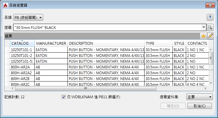

「目錄瀏覽器」對話方塊
從目錄資料庫插入元件、為元件指定目錄值,或編輯目錄資料庫。
查找
 指令輸入:  AECATALOGOPEN
選項清單
將顯示以下選項。
品類
選取要搜尋的目錄表格。
在以下情況下,會預先選取品類:
  • 在查找模式下,使用瀏覽器指定目錄值至元件。品類取決於選取的元件。
  • 將專案設定為「永遠使用 MISC_CAT 表格」
搜尋
指定搜尋準則。僅在瀏覽器中顯示的欄位上執行搜尋。預設會使用 AND 運算。支援使用 OR 與 "精確片語" 表示式。
範例:
  • Red Illuminated - 顯示在任何顯示的欄位中包含 Red (紅色) 和 Illuminated (發光) 的記錄,這兩個單字不一定要在一起
  • Red OR Illuminated - 顯示在任何顯示的欄位中包含 Red (紅色) 或 Illuminated (發光) 的記錄
  • "Red Illuminated" - 顯示在任何顯示的欄位中包含精確片語的記錄
鍵入搜尋文字時,符合搜尋文字的製造商名稱和先前搜尋會顯示在下拉式清單中。
註: 子配件項目 (由「配件清單」值定義) 不會包括在搜尋結果中。使用「目錄瀏覽器」的編輯模式,可檢視和編輯子配件項目。
根據搜尋文字執行搜尋。

搜尋資料庫
控制哪些資料庫處於作用中;以及屬於主要或次要資料庫。如果作用中的專案沒有定義次要資料庫,次要選項會停用。

如果從某個插入/編輯對話方塊選取「目錄查找」,「目錄瀏覽器」將在查找模式下開啟。
依 WD 圖塊名稱值篩選
如果勾選此選項:
  • 會在結果清單中包括 WD 圖塊名稱值與符號圖塊名稱相符的記錄。
    註: 如果符號名稱的第一個字元為「H」或「V」,在 WD 圖塊名稱相符中會忽略該字元。例如,符號名稱 HLT1G.DWG 與「LT1G」WD 圖塊名稱欄位值相符。
  • 會在結果清單中包括含有空白 WDBLKNAM 值的記錄。
