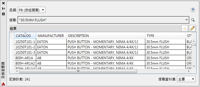

如果「目錄瀏覽器」未開啟,
按一下
「線路圖」頁籤
「插入元件」面板
「插入元件」下拉式清單
「目錄瀏覽器」
查找
選取要插入的元件品類。
輸入搜尋準則,然後按一下
在結果窗格中按一下某一列。
執行以下任一作業:
按一下與目錄值關聯的其中一個符號。
按一下以開啟圖示功能表,您可以在其中選取要插入的符號。符號會自動關聯到該目錄值,以供以後插入。
