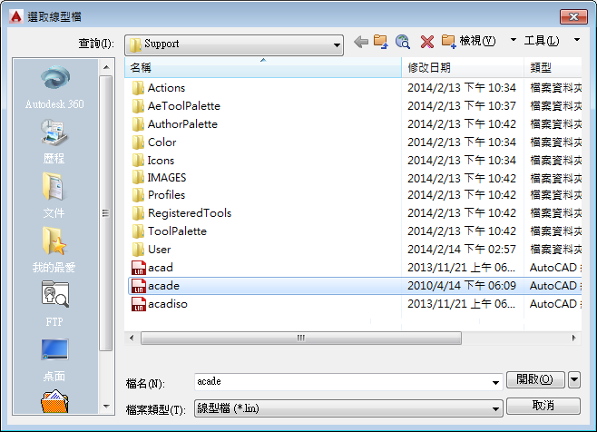

樣板: 將滑鼠放在編輯方塊上,以確認指定了 ACAD_Electrical.dwt
如果未指定 ACAD_Electrical.dwt,請按一下「瀏覽」。從可用樣板清單中進行選取。

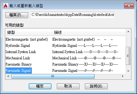

對於此範例,使用「建立/編輯配線類型」對話方塊再建立三個配線類型。
配線類型 #3
配線顏色: 紅
大小: 10
顏色: 紅
線型: Hidden2
線粗: 預設
配線類型 #4
配線顏色: 綠
大小: 10
顏色: 綠
