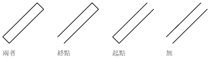

設定雙線收頭
- 按一下功能表
- 於指令提示下,輸入 ca (收頭)。
- 輸入下列其中一個選項:
- 若要封閉雙線的兩端,請輸入 b (兩者)。
- 若要僅封閉終點,請輸入 e (終點)。
- 若要僅封閉起點,請輸入 s (起點)。
- 若要使兩端都開放,請輸入 n (無)。
- 若要自動封閉所有未鎖點至另一物件的端點 (預設),請輸入 a (自動)。
- 指定一點以繼續繪製雙線。

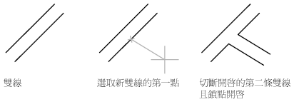

在雙線相交處建立間隙
- 按一下功能表
- 於指令提示下,輸入 b (切斷)。
- 輸入 on。
- 於指令提示下,輸入 s (鎖點)。
- 輸入 on。
- 在另一條雙線、線或弧附近指定一點 (1)。
