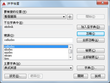

「拼字檢查」對話方塊
開啟「拼字檢查」對話方塊,您可以使用它來尋找及取代拼字錯誤的文字。
檢查單行文字、多行文字、多重引線文字、圖塊屬性中的文字、外部參考中的文字和加入至標註的文字的拼字。
在圖塊屬性中,僅檢查屬性值。將檢查圖塊參考與巢狀圖塊參考中的文字物件,但僅在已選取圖塊參考的情況下才會執行圖塊定義中的拼字檢查。
選項清單
會顯示以下選項。
要檢查的位置
顯示您要檢查拼字的區域。
選取文字物件
將拼字檢查限制為選取的單行文字、多行文字、標註文字、多重引線文字、圖塊屬性中的文字和外部參考中的文字。
不在字典中
顯示識別為拼字錯誤的文字。
建議
顯示目前字典中建議的取代單字清單。
您可以從清單中選取另一個取代文字,或在上方「建議」文字區域編輯或輸入取代單字。
主字典
列示主字典選項。預設字典將取決於語言設定。
開始
開始檢查文字的拼字錯誤。
忽略
略過目前單字。
全部忽略
略過所有符合目前單字的其餘單字。
加入至字典
將目前單字加入到目前的自訂字典中。最長的單字長度為 63 個字元。
變更
使用「建議」方塊中的單字取代目前單字。
全部變更
取代拼字檢查區域中所有選取的文字物件中的目前單字。
字典
顯示「字典」對話方塊。
設定
開啟「拼字檢查設定」對話方塊。
退回
反轉前一個拼字檢查動作或一系列動作,包括「忽略」、「全部忽略」、「變更」、「全部變更」和「加入至字典」。
