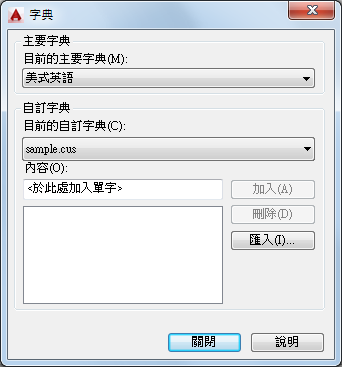

「字典」對話方塊
顯示已安裝的字典,並可讓您編輯自訂字典。
管理字典。在拼字檢查期間,使圖面中的文字與目前主字典和目前自訂字典中的文字相符。任何用「加入」選項識別的拼字異常都會儲存在您目前使用的自訂字典中。
如果您要檢查其他語言中的拼字,您可以變更為不同的主要字典。您也可以建立任意數目的自訂字典,並依照需要來切換選取它們。
選項清單
會顯示以下選項。
主字典
顯示特定語言的字典清單,從中您可以選擇不同的主字典。該字典與自訂字典一起使用。
自訂字典
顯示目前自訂字典的名稱。會將自訂字典的副檔名為 cus
目前自訂字典
顯示一份清單,您可以在這份清單中選取自訂字典檔案。將使用選取的字典檔案直到選取另一個檔案。
此清單也包含「管理自訂字典」選項,可開啟「管理自訂字典」對話方塊。
內容
顯示目前存在於指定自訂字典中的單字清單。
您可以在以下清單中加入或刪除單字。
加入
將您輸入於方塊中的單字加入到目前自訂字典中。最大長度為 63 個字元。
刪除
從目前的自訂字典內容中刪除文字。
匯入
從另一個字典或文字清單匯入文字至您目前的自訂字典。
