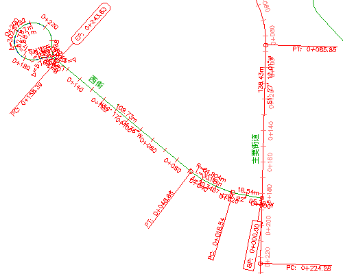

    包含手動插入線段標示的定線
