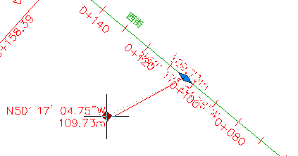

  1. 按一下樁號 0+100 旁邊展示「方向角在距離之上」的標示。標示上會顯示掣點。
  2. 按一下 標示位置掣點。此掣點會變為紅色。將標示拖曳到左下方以將其移動到空白位置。按一下以放置標示。按 Esc 除選標示。
    使用標示位置掣點拖曳的標示
    會建立一條從標示到定線的引線。

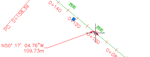

  3. 按一下「West Street」標示。標示上會顯示掣點。
  4. 按一下 標示錨定掣點。此掣點會變為紅色。將標示拖曳至右側。在樁號 0+100 旁邊按一下以將標示放置到靠近線段中心的位置。按 Esc 除選標示。
    使用標示錨定掣點移動的標示。

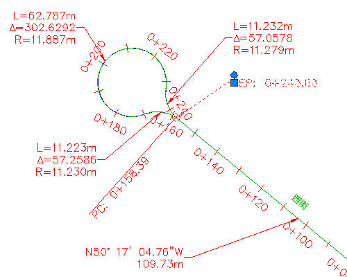

  5. 平移並縮放到「West Street」定線的死胡同。
  6. 使用 掣點將每個曲線標示拖曳出該定線。
  7. 按一下 EP: 0+243.63 標示。標示上會顯示一個掣點。
  8. 按一下掣點。此掣點會變為紅色。將標示拖曳到右上方以將其移動到空白位置。
    會建立一條從標示到定線的引線。
    請注意,將顯示無邊界的標示。該邊界之所以被隱藏,是因為標示型式的拖曳狀態已為其在將標示拖曳到新位置時指定了其他格式。您將瞭解〈使用標示型式〉自學課程中的標示型式設定。
    以拖曳狀態顯示的定線終點標示
