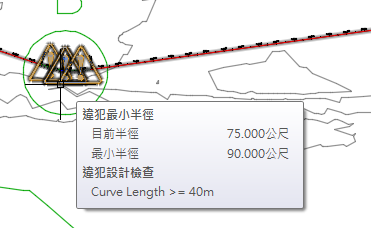

  3. 將游標懸停於圓 B 中間的 符號上。
    工具提示是在圖面視窗中審閱設計準則違犯的一種便捷方式。會在工具提示中顯示兩種違犯:
    • 首先,曲線不滿足建議的最小半徑。曲線半徑和可接受的最小參數值均會顯示。
    • 其次,曲線違犯了套用至定線的設計檢查。請注意,會顯示該設計檢查的名稱,但不會顯示目前值或建議值。不顯示值是因為設計檢查是由使用者建立的自訂公式。
