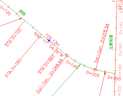

變更一組標示物件的標示型式
  1. 按一下 0+220 樁號標示。
    會在所有樁號標示上顯示掣點,從而指示樁號標示 0+220 是樁號標示群組的一部分。
  2. 在標示上按一下右鍵。按一下「性質」。
  3. 「性質」選項板的「主要樁號標示型式」清單中,選取「平行於記號」
    會變更「西街道」上所有主要樁號標示的標示型式。
  4. 按 Esc 除選主要樁號標示。
    已變更的主要樁號標示類型群組型式

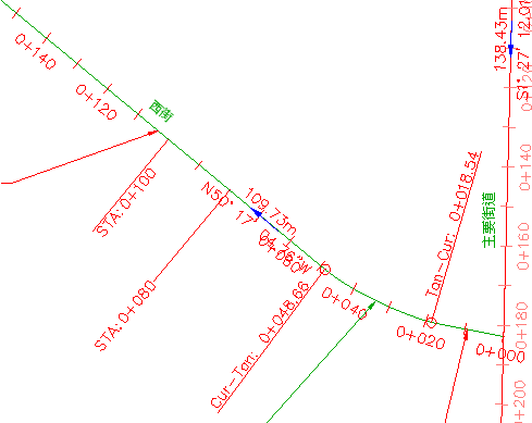

變更個別標示物件 (群組的一部分) 的標示型式
  1. 按住 Ctrl 的同時按一下 0+060 樁號標示。
    掣點僅顯示在標示 0+060 上。未選取其他主要樁號標示。
  3. 「性質」選項板的「主要樁號標示型式」清單中,選取「互垂於直線」
    僅變更樁號標示 0+060 的標示型式。「West Street」上其餘的主要樁號標示仍保留其目前型式。
  4. 按 Esc 除選標示。
    已變更的主要樁號標示類型型式:僅 STA: 0+060
