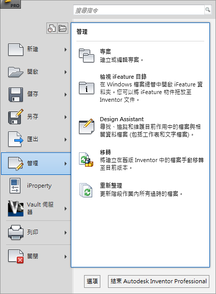

若要使用「移轉」指令,請執行以下作業:
  1. 開啟在舊版 Autodesk Inventor (最早為 Autodesk Inventor 2008) 中建立的檔案。
  2. 按一下 >「管理」>「移轉」。
「移轉」指令僅在目前檔案尚未移轉時可用。
