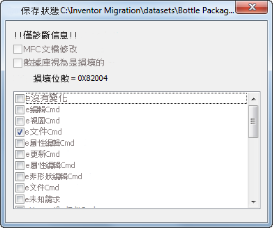

- 如何識別未移轉的資料:
- 在「關於 Autodeak Inventor」對話方塊中,按一下 Ctrl+D 以查看移轉旗標。
需要移轉。
不需要移轉。

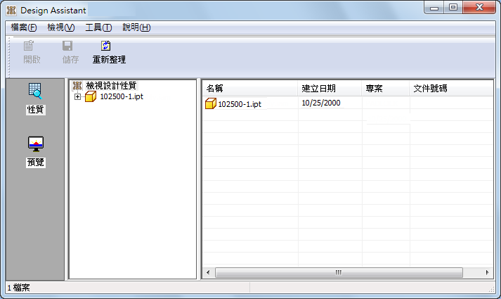

- Design Assistant 會展示未移轉檔案的清單。
- 開啟檔案或整個資料夾。在 Design Assistant 中,選取「檢視」,然後按一下「自訂」以加入名為「需要移轉」的欄。
註: 選取「檢視」
「詳細資料」,檢視性質欄。
可以直接在 Inventor 中開啟 Design Assistant 中的檔案。
