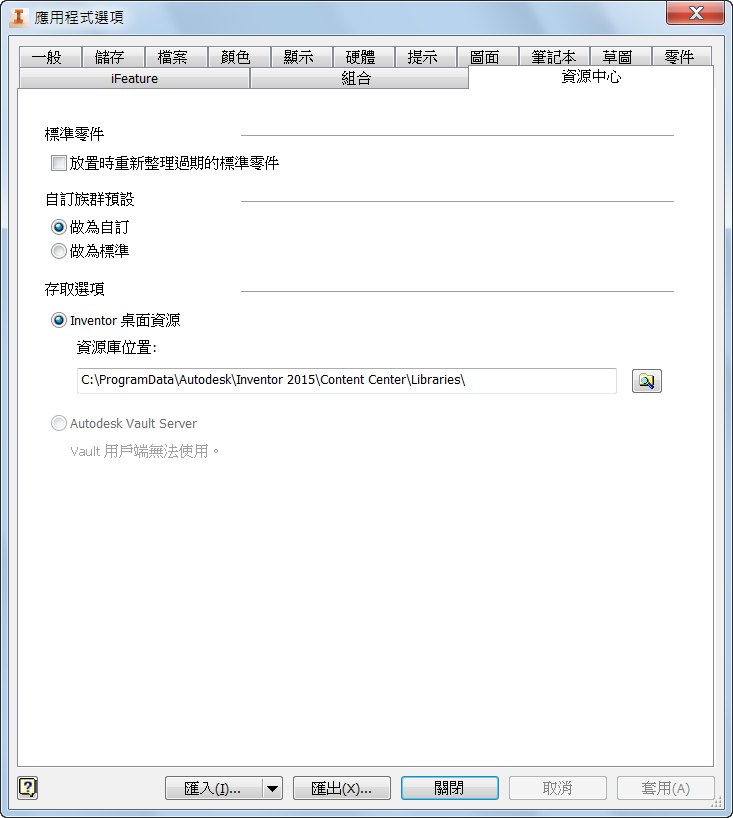

Inventor 桌面資源預設位置為 C:\ProgramData\Autodesk\Inventor <版本>\Content Center\LibrariesC:\Documents and Settings\All Users\Application Data\Autodesk\Inventor <版本>\Content Center\Libraries 資料夾。您可以透過「應用程式選項」的「資源中心」頁籤變更此預設位置。請參閱下圖。

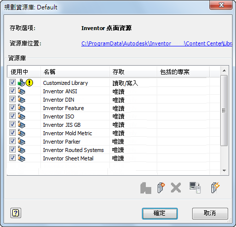

在「專案」對話方塊中,按一下「規劃資源中心資源庫」。舊式自訂資源中心資源庫會列示在「規劃資源庫」對話方塊中。「使用中」欄為選取狀態。按一下「更新工具」進行移轉。請參閱下圖。
註: 資源庫名稱之前的感嘆號標記圖示表示該資源庫無法在資源中心中使用。使用「更新工具」更新資源庫。

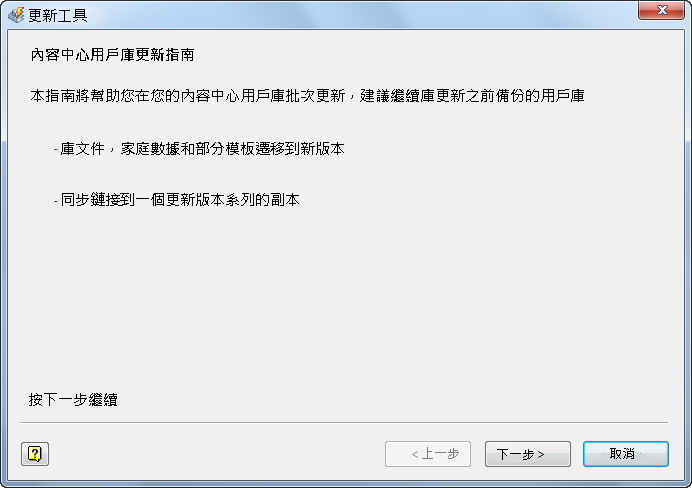

步驟 3:在「更新工具」對話方塊中,按「下一步」逐步執行程序,以完成自訂資源庫的移轉。

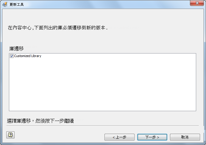

如下圖所示,將會列示需要更新的舊式自訂資源中心資源庫。
選取要更新的資源庫。如果多個使用者資源庫已過期,您可以在同一個程序中選取多個要更新的資源庫。然後按「下一步」。

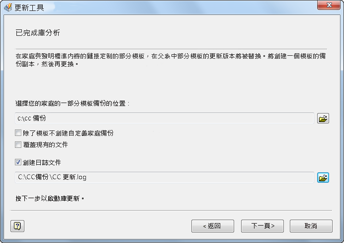

隨即會執行資源庫分析,並顯示分析結果。如果發現任何問題,您必須先解決該問題,然後才能繼續。如果沒有問題,則會顯示備份選項。指定資料夾以建立備份,然後按一下「下一步」。
註: 在標準資源庫或使用者資源庫中可找到父系 (來源) 族群。所有包括父系族群的標準資源庫均必須適用於執行「更新工具」。如果找不到使用者來源資源庫,「更新工具」會完成移轉,然後僅更新能找到其父系的族群。對其他族群的更新則會延遲。

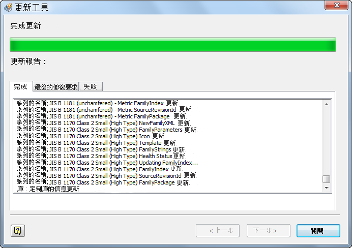

程序結束後,檢閱更新報告,如下圖所示。

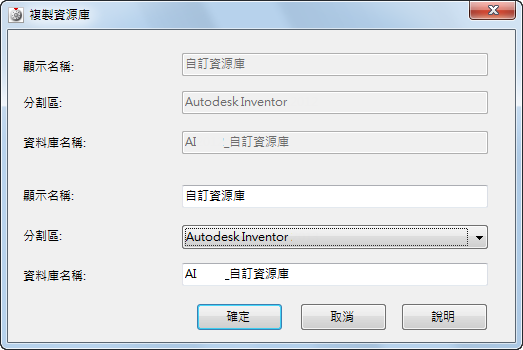

  • 在 ADMS Console 視窗中,展開「資源庫」,然後在要複製的資源庫上按一下右鍵。
  • 在「複製資源庫」對話方塊中,輸入資源庫名稱,選取「Autodesk Inventor 2013」分割區,然後按一下「確定」。資源庫會複製到「Autodesk Inventor 2013」分割區中。
