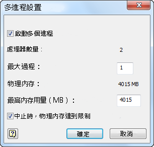

  7. 工作排程支援多個程序,可縮短移轉時間。在「設定」功能表中,按一下「多個程序...」以顯示「多程序設定」對話方塊:

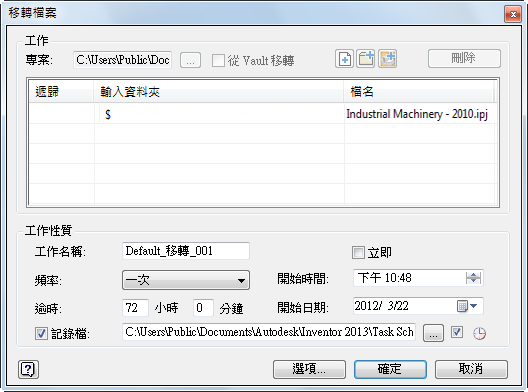

  3. 在「建立工作」下拉式功能表中,按一下「移轉檔案...」。在「移轉檔案」對話方塊中,按一下「專案設定」以選取 Vault 專案,或按一下「瀏覽器...」以選取 Vault 專案。然後加入要移轉的專案、資料夾或零件。建議加入要移轉的專案。
    註: 確保選取「從 Vault 移轉」。
  4. 在「工作性質」中:
    • 選取「立即」,立即移轉專案檔案。
    • 您可以延期移轉,直至稍後再進行,例如幾個小時後當 Inventor 未在使用時。請在對應的文字方塊中設定時間和日期。
    • 設定記錄檔名稱和位置。
  5. 按一下「選項...」。為取得最佳效能,最好不要在移轉過程中建立視覺化附件。如果使用 Vault Professional,您可以在以後使用工作處理器更新視覺化附件。為了取得最佳結果,應暫時將設定「視覺化管理」修改為保留既有的 dwf 檔案。
    保留檔案的本端複本,直到所有移轉已完成。最好加入註釋,以便您可以確定每個新版本的檔案均已成功移轉。
  6. 按一下「確定」以移轉檔案。
