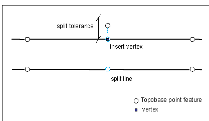

「插入點」指令計算新點座標,其完全位於線上。在插入點處插入新頂點。若要進一步處理頂點,請指示點和線之間的關係。
您可以在插入點分割線 (可選):既有的線圖徵會被刪除,改為建立兩個新線圖徵。在應用程式選項指定是否要分割線。
點已插入到線:其座標將移至該線。
插入已記錄在資料庫:插入點以特殊可靠性屬性儲存。
如果點的新舊位置之間的差異超過分割公差,該點將不會被插入,並顯示一則訊息。分割公差可以在應用程式選項中設定。
