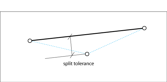

以下函數考量線和點圖徵之間的關係。您可以使用它們來提高路網幾何圖形的一致性,建立正確的拓樸關係或調整測量導致的不精確性。
您可以將既有的點插入至線圖徵,並可選擇將既有的線分割為兩個線圖徵。
您可以從線圖徵萃取既有的點並將兩條既有的線連接為一條。

使用「插入點」以移動剛好位於線圖徵上的公差的既有的點。
使用「萃取點」以從線移除點並將其從資料庫刪除。您僅可以移除在分割公差中位於直線上的點。
僅可插入或萃取位於分割公差中的點。
