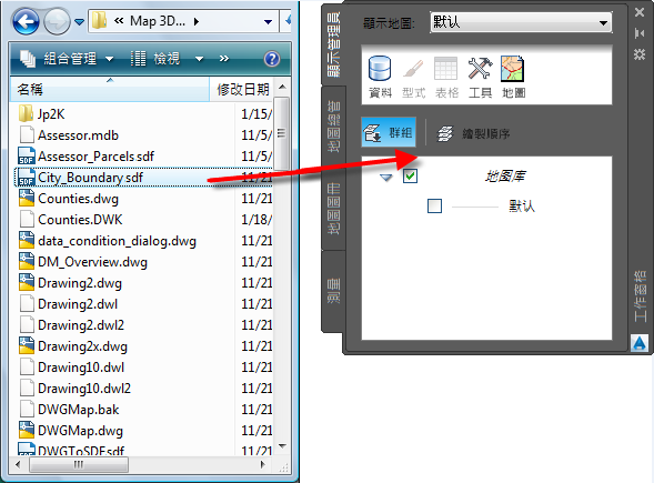

  4. 將來源檔案拖放到「顯示管理員」中,以將城市邊界加入至地圖。
    • 使用「Windows 檔案總管」導覽至您為「建立地圖」自學課程複製了範例檔案的資料夾。
    • 重調 AutoCAD Map 3D 視窗和範例資料資料夾視窗的大小,以便您可以同時看到這兩個視窗。
    • 「City_Boundary.sdf」檔案拖放到「顯示管理員」,即「地圖基準」圖層的正上方。
      將城市邊界檔案拖放至「顯示管理員」
      雷丁城市邊界將顯示在地圖中。
