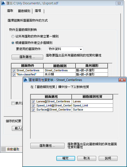

您在〈第 2 課:清理圖面〉中使用的圖面包含 物件資料 。物件資料由圖面物件所表示的真實世界物件之屬性組成。物件資料就儲存在地圖中,並與個別圖面物件相關聯。
當您匯出圖面物件時,您可以使用物件資料在 SDF 檔案中建立圖徵類別。產生的圖徵類別具有與物件資料屬性相對應的性質。
在此練習中,圖面中的Street_Centerlines有三個物件資料屬性:Lanes、Speed_Limit 和 Surface。
如果您已連接至網際網路,請播放視訊以查看如何將所有地圖資料匯出至一個 SDF 檔案。此程序的步驟列示在視訊之下。 |
將圖面物件匯出為 SDF 的步驟
Street_Centerlines 的物件資料有三個屬性:Lanes、Speed_Limit 和 Surface。
