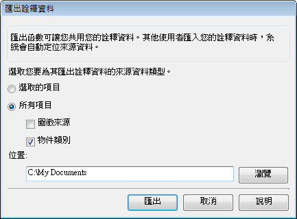

您可以將圖面中的詮釋資料匯出至 XML 檔案 (副檔名為 .mtd)。還會建立連結檔案,並將其置於與 MTD 檔相同的位置。您可以在「詮釋資料選項」對話方塊中設定自動更新選項。開啟此選項後,連結檔案會記住資料的位置,並保持匯出的詮釋資料為目前的詮釋資料。
此練習使用您在〈練習 1:使用物件類別建立物件〉中建立的地圖。
匯出詮釋資料的步驟
例如,導覽至您複製了自學課程檔案的資料夾。
使用物件類別組織匯出的詮釋資料。
您已產生包括 物件類別 資訊的詮釋資料。您已匯出物件類別的詮釋資料。
