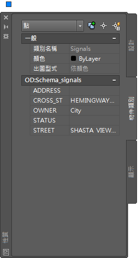

使用物件分類建立物件時,新物件會繼承其 物件類別 的基本性質,並使用這些性質的預設值。您可以根據需要變更這些值。

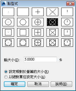

將 DWG 檔案中的物件查詢至地圖時,會遺失所有型式設定資訊。因為未設定點型式,所以您無法在新地圖中看到它們。若要查看信號點,請將一個點型式指定至地圖。
信號可見後,您可以使用「Signals」物件類別建立信號。
將點型式指定至地圖的步驟
「開啟」
「圖面」。
為信號選取點型式。

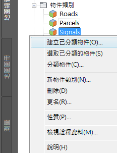

建立 Signals 物件的步驟
在適當的物件類別上按一下右鍵,以建立該類別的物件。
使用「性質」選項板檢視或變更新物件的性質。
