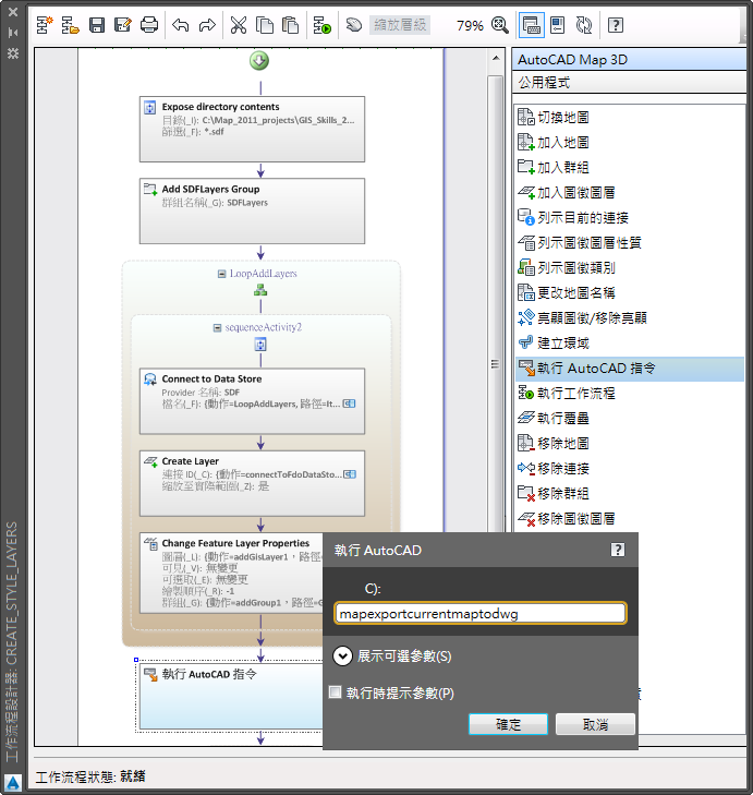

使用指令行選項將目前地圖儲存成單獨 DWG 檔案。您可以執行可於指令行上輸入的所有指令。
因為此動作套用至整個地圖,所以它無需循環。因此,請將其放置在「LoopAddLayers」動作之外
將「執行 AutoCAD 指令」動作加入至緊挨「LoopSaveLayers」動作之前。輸入指令名稱。
指令此工作流程時,系統會提示您指定 DWG 檔案的位置和名稱。如果需要,您可以將這些參數指定為該工作流程的一部分。

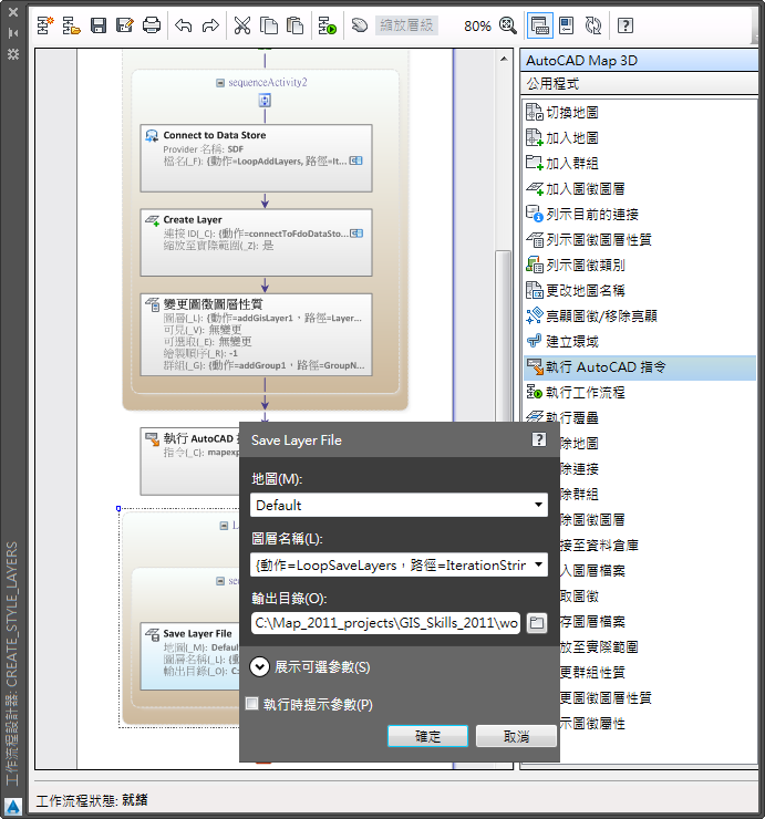

此動作將目前地圖中的每個圖層儲存為指定資料夾中的 .layer 檔案。
變更「Save Layer File」動作的輸出目錄。
