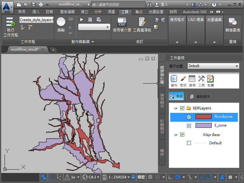

。 在每個工作流程步驟的右上角都會顯示綠色的勾選標記。這些勾選標記表示動作已成功執行。
圖層會加入至地圖並加入至新顯示管理員群組。系統會提示您指定 DWG 檔案的名稱和位置。.layer 檔案會儲存至動作中指定的位置。
圖層已加入至地圖並儲存在您建立的群組中。
