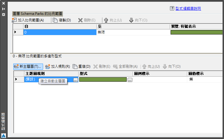

「圖面」。 一個主題圖是一種顯示型式。您可以依圖層指定空間圖徵的型式。
如果「型式編輯器」已停靠,請將游標移至它上方以使其顯示。它可能停靠在應用程式視窗的左側。
按一下「新主題圖」以為「Parcels」圖層定義主題圖。
