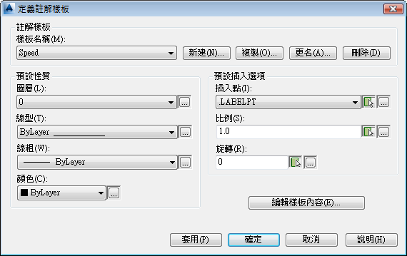

「定義樣板」。
- 在「定義註解樣板」對話方塊中,執行以下作業:
- 在「註解樣板」區域中的「樣板名稱」下,選取「Speed」。
- 按一下「編輯樣板內容」。
按一下對話方塊右下方的「編輯樣板內容」。

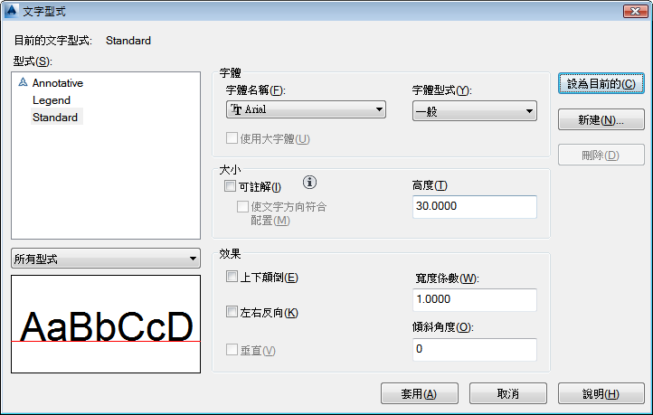

- 在「文字型式」對話方塊中,執行以下作業:
- 在「大小」區域中的「高度」下,輸入 30。
- 按一下「套用」。
使新文字字串與第一個文字字串的大小相同。
- 關閉「文字型式」對話方塊

「關閉圖塊編輯器」。 會顯示「定義註解樣板」對話方塊。
- 在「定義註解樣板」對話方塊中,按一下「確定」。
